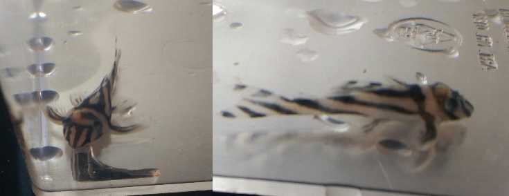

Einer meiner kleinen L46 Welse (ca. 4 cm) hat seit heute einen komischen Punkt / Fleck auf dem Kopf, siehe Bild im Anhang. :(
Hat irgendjemand eine Idee was das sein könnte und was ich da machen könnte??
Das Tier macht sonst einen fitten Eindruck, atmet normal und frisst noch. Wasserwerte sind ok (pH 6.8, KH 6, 28 Grad, kein NO2 und NH4+/NH3 nachweisbar, NO3 ca 40 mg/l). Könnte es Ichthyo sein?
Vielen Dank schonmal im Vorraus
L46_krank.jpg [ 44.48 KiB | 28830-mal betrachtet ]

Hallo Silke,
Auf dem Foto kann ich leider nicht ganz so viel erkennen. Für mich sieht das entweder nach einer Verpilzung oder einer bakteriellen Entzündung aus.

Guten Morgen,
für mich sieht das auch so aus, als hätte der Kleine sich irgendwie abgeschürft und dass sich das entzündet hat. Also vermutlich eine Mischung aus einer bakteriellen Entzündung und einer Verpilzung.
Noch sieht das Ganze nicht so schlimm aus, und da er ja noch recht agil ist, würde ich ein 3-4 stündiges Bad in Ektomor empfehlen. Bei Bedarf mit Wiederholung.
Das ist ein verhältnismäßig neues Medikament und der Wirkstoff noch nicht so bekannt wie z.B. der von Baktopur, was es schon seit Jahren gibt und wo dementsprechend leider viele Bakterienstämme Resistenzen gebildet haben.
Falls es sich mittlerweile verschlimmert hat, würde ich eine Kombibehandlung von Ektomor mit Virumor empfehlen.
